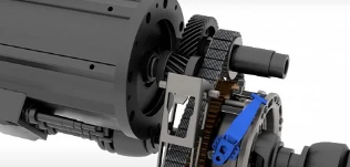

那么Ingear有何特别之处?对于初学者,让我们深入研究它在设计到电动汽车中时提供的功能。双速Ingear增加范围因此,最多可节省15%,从而节省相同比例的电池充电成本。从性能角度来看,Ingear将加速度和车辆的最高速度提高了20%。那么,如此紧凑、低成本、可靠且换档快速、平稳、安静的变速器如何提供如此高的数字呢?
在传统的单速电动汽车动力总成中,动力通过两个减速齿轮传递,然后传递到差速器,然后传递到车轮。Ingear旨在取代第二个减速齿轮并围绕差速器,从根本上消除任何潜在的功率损失传递。Ingear利用链条将动力从驱动链轮(提供轴输入动力以接合链条的链节)传递到从动链轮(提供来自链条的动力)。它将通过“摇摆手指”的方式减小从动链轮的尺寸。
例如,当车辆处于较低档并要求换档至较高档时,手指会无缝地将低档链轮段移动到侧面,露出直径较小的高速档链轮。一旦链条与高速链轮完全啮合,电机速度就会降低,并且可以以更高的速度通过其正常功率带水平,电池消耗效率更高。
降档时,手指只需将较大直径的低速齿轮移回高速齿轮顶部的位置,即可平稳、不间断地控制电机扭矩。Ingear使电机持续连接到车轮,从而不会出现动力传输延迟或动力损失。
“摇摆手指”的动作类似于自行车拨链器的功能。但是,在拨链器移动链条以与其他齿轮啮合的地方,In齿轮的指状物将分段齿轮移开,露出直径较小的高档齿轮。
